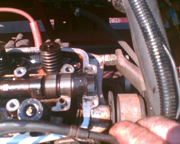

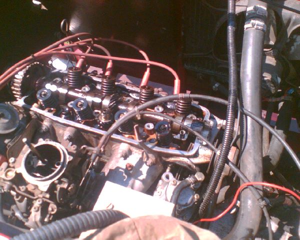

ich habe heute einen Arbeitstag in Heist verbracht. Bei der Winde habe ich die Dichtung an der Nockenwellenrückseite erneuert.
Leider musste man die gesamte Nockenwelle ausbauen. Steuerzeiten, Ventile und Zündung mussten wieder neu eingestellt werden.
Hat doch wieder länger gedauert als angenommen. Die Dichtung hat im Inneren einen Wiederhaken damit sie nicht raus wandert, so war die Montage einfach Aufwändig.
Ich hoffe die hält jetzt die nächsten 30 Jahre.

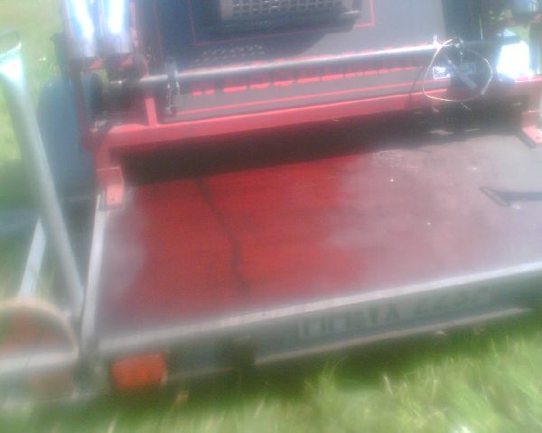

Ich möcht noch mal darauf hinweisen, das wenn irgend welche Defekte oder Fehler auftreten, sollte unverzüglich der Windenwart benachrichtig werden. Hier ist sicher schon einige Tage das Öl ausgetreten und ich habe das erst bei dem DHV Windencheck festgestellt. In Normalfall bekommt die Winde so keinen neuen Check und wir müssten die Nachprüfung inkl. Anfahrt bezahlen. Auch tut das der Umwelt nicht so gut.
Also noch mal die Bitte. Geht mit unseren Winden und Lepos genau so um wie mit euren eigenen Fahrzeugen. Das Material ist alt und es wird immer mal wieder was defekt sein.
