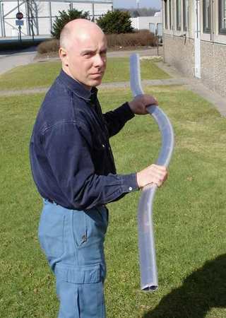

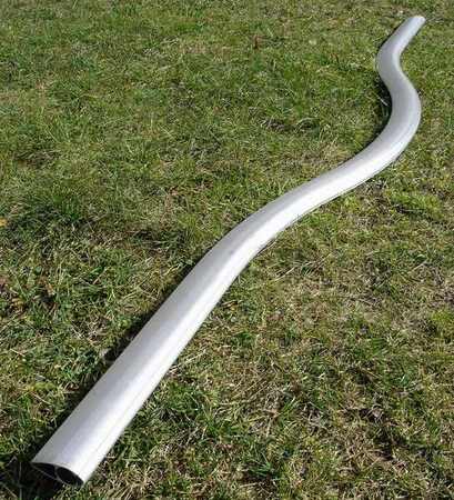

leute , ich habe eine speedbar aus alu hergestellt.
sie ist aus dem material von bautek.
wer interesse hat kann sich bei mir melden.
der grimmige gesichtsausdruck kommt von der grellen frülingssonne die mir ins gesicht knallt
ja ! es wird nun hoffentlich frühling
gruss
olaf

Da musst du aber noch ein bißchen freundlicheres Gesicht machen , sonst meldet sich keiner !!!
Hallo Olaf, die Bar sieht gut aus.
Aber hast Du auch an Räder gedacht? Auf die würde ich ungern verzichten. Vieleicht kann man an den Enden Rohre aufstecken und mit Quickpins befestigen (die Bar vorher kürzen)?
Oder man braucht speziell geformte schraubbare Naben zum Draufsetzen.
Gruß Ralph Thiel
ich dachte daran die original trapez ecken zu verwenden.
das bedeutet das ein drehteil hergestellt werden muss welches in das profil passt und mit diesem fest verbunden wird und am anderen ende den innendurchmesser passend für die trapezecke hat.
das profil ist dann an einer seite der anschlag für das rad.
auf der anderen seite schleift das rad wie gewohnt am seitenrohr.
das gaze wird mit quickpinns befestigt
somit wird die sache universell kompatibel.

Zum Preis: Das hängt natürlich vom Materialpreis und der Arbeit ab, die Du da drin hast. Vieleicht sollte man so einen Prototyp erst mal zum Fliegen bringen. Wenn die neue Basis aber einfach gegen die alte tauschbar ist, kann sich der Preis doch durchaus einordnen.
Ich habe zur Zeit eine Basis auf die Naben geschraubt sind. Möglicherweise könnte man Deine Basis, wie ein Trapezrohr auch, einfach mit einem Quickpin direkt an der Trapezecke befestigen.
Dann müsste man nur noch eine Aussparung für die Naben in der Basis vorsehen (das Profil hat doch innen ein Rohr). Ich weiß nur nicht, ob der Durchmesser passt. Aber die Stabilität ist dann wohl nicht mehr die gleiche.

das bautek profil hat kein innenrohr.
der innendurchmesser des ronden teils beträgt 20 mm.
es ist also ein adapter erforderlich
