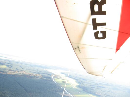

den Platz locken. Der Wind frischte gut auf, nichts mehr für GS. Weil
ich meine rechte Störklappe vom Exxtacy in Reparatur hatte, mußte der
gute, sehr alte GTR herhalten. Freude beim Aufbau, nix verrostet, keine
Rattennagestellen im Segel, also Check ok. . Nach zwei haarigen Starts,
die ich wegen Lockoutgefahr abbrach und dachte ich habe das Flex-
Fliegen verlernt, machte ich einen zusätzlichen Aufbaucheck. Doch Peter
fand den Aufbaufehler. Die VG-Spanngurte verliefen beide an einer Seite
des Turms. So war die freie Beweglichkeit des schwimmenden Kielrohrs
nicht möglich. Freude und Erleichterung machten sich bei mir breit, dass
es keine schlimmeren Auswirkungen hatte ( Henner! ). Dann ging das
