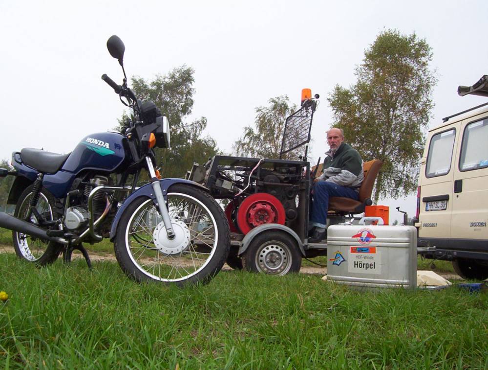

Die Winde haben Jürgen und ich nach technischen Notwendigkeiten, die Jürgen benannte, aufgefrischt.
Nötig waren vor allem die Zündunterbrecher-Kontakte, bei denen schon ein kleiner Berg aufgebrutzelt war.
Die Zündkerzen hatten auch ihre guten Tage hinter sich. Der Luftfilter war von anno 2010 ( wie doch die Zeit
schnell vergeht) und hatte eine gleichmäßige Beschichtung von der guten Heidjer-Erde ! Das Getriebe- und
Wandleröl ist gewechselt und mit neuem Filtersieb versehen. Motoröl ist nachgefüllt, das soll für diese Saison
auch bleiben.
Es war richtig, es bei Jürgen zu machen, denn so einige Werkzeuge die gebraucht wurden, hätte man sonst
bei mir nicht zur Hand gehabt. Auch die Zünd- und Leerlaufeinstellung sind mit seinem Prüfgerät exakt zu
machen. Bummelige fünf Stunden sind wir „in Schweiß“ gewesen. Der Dauerregen setzte auch erst zum Ende der
Arbeiten ein, .
Auf der Rückfahrt nach Harburg sind bei Shell noch 25l Sprit in den Windentank geflossen. Die Reifen haben
auch gleich etwas Luftdruck bekommen, denn es muss ja nicht so gehen, wie beim Moped, das die Räder
zu Schanden gefahren werden.
