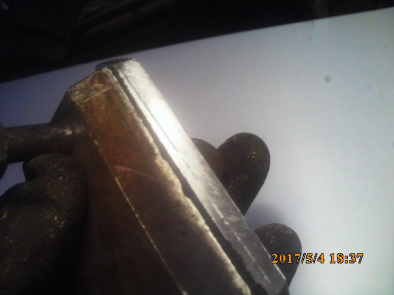

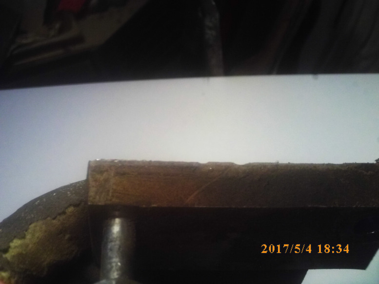

Bei genauer Betrachtung habe ich festgestellt, daß´beide Kappmesser mehrere tiefe Scharten
haben. Die Schäden entstehen vermutlich durch Sand, der in die Seile eingedrungen ist.
Ein Seil kann im Notfall nicht sauber getrennt werden, wenn es unter einer Scharte liegt.
Werkzeugschleiferei LAZAR in Wilh.-Burg überarbeitet die Teile. Erst am Mo., 8. Mai sollen sie
fertig sein. Kein Fliegen in Hörpel möglich.
