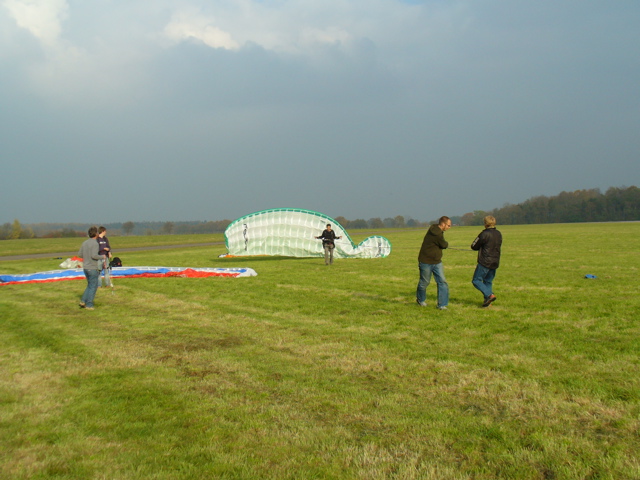

  1. Aufziehen des Schirms
    Die Schüler sollten erst einmal wieder spüren was SIE mit dem Schirm MACHEN und wie er ihnen ANTWORTET.
    Dieser erste Einstieg wurde gewählt, weil einige Schüler gerade den A - Schein gemacht haben. Sie haben zwar die Scheine, können aber nicht fliegen. Ein anderer Schüler hatte seine Tüte seit April nicht mehr in der Hand.
  2. Handstart mit geringem Wind
    Genial! Der Wind tat uns den Gefallen. Mit wenig Wind wurde die ganze Startprozedur DURCHGESPIELT. Wenn zwei Leute am Seil ziehen, hat das ganze eine spielerische und entspannte Atmosphäre. Die Laufsklaven spüren auch die wirkenden Kräfte und entwickeln Verständnis für sie. Bei wenig Wind reicht die Geschwindigkeit und die Kraft von dem Laufteam nicht aus, den Piloten in die Luft zu bekommen. Der Pilot mußte zwangsweise laufen!! Keiner kam auf die Idee sich in den Sitzgurt zu setzen. Prima !! Automatisch und zwangsweise wurde die Laufbereitschaft gelehrt. Das Unterlaufen und das Steuern wurde immer unbewußter.

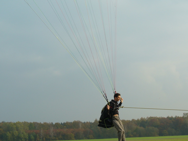

  3. Handstart mit etwas mehr Wind (10 km/h ??) 1. Steigerung
    Prima !! Gleiche Prozedur. Aber: Wegen des etwas stärkerem Wind konnte man etwas abheben. Nur ganz sanft, ohne Streß, ganz geschmeidig. Die ersten zaghaften Steuerversuche wurden in einer Höhe von ein bis maximal zwei Meter über Grund vorgenommen. Diese Höhe ist absolut sicher. Hier konnte nichts passieren !!! Das spürten die Piloten. In dieser geringen Höhe kommt kein Streß auf.

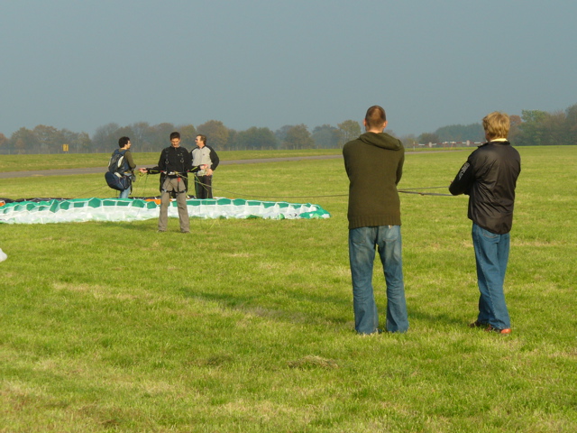

  4. Nun gingen die Piloten an das Seil der Winde. 2. Steigerung
    Axel hat eine „goldenes Händchen“ an der Winde !! Genial !!!
    Gleiche Prozedur ! Mit dem kleinen Unterschied, daß die Piloten jetzt an der Winde hingen, und von Axel total sanft gezogen wurden.
    Ähnlich wie beim Handstart mit etwas Wind hoben sie ab. Sie waren nur ein bis zwei Meter hoch. Ganz sanft und streßfrei. Dann wurden sie wieder abgesetzt. Sie mußten wieder einige Schritte laufen. Schweben und steuern, dann wieder laufen. Die Piloten spürten, daß sie allein durch die etwas stärkere Zugkraft des Seils wieder abhoben. Keiner bremste an !!! Auf ca. 150 m hatten sie mehrere Male hintereinander das Vergnügen zu starten, zu landen, zu laufen usw. Dieses „Touch - and - go“ wird in der Motorfliegerei schon längst praktiziert, um den heikelsten Punkte der Fliegerei - das Starten und Landen - intensiv zu schulen. Auch bei unserem „Touch - and - go“ des Windenschlepps war eine enorm hohe Übungsintensität mit einem sehr hohen Lern- und Automatisierungserfolg gegeben.

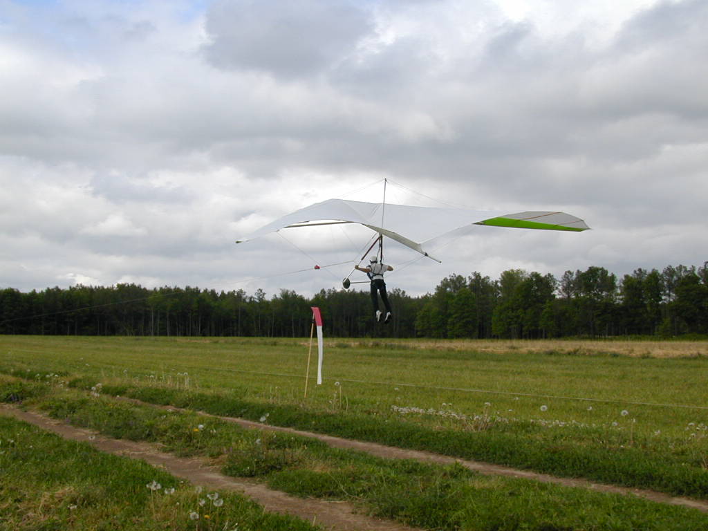

Ein Riesenspaß: ich lasse mir von Knut Jäger zum allerersten Mal im Leben einen Gleitschirm „anschnallen“ (bislang nie näher als ca. 1,20 Meter an einen Gleitschirm herangekommen) und nach 2 Aufziehübungen schleppen mich 2 angehende Windenfachlehrer in 2 Meter Höhe über die Wiese in Stapelburg.
Sowas von stressfrei und deshalb natürlich absolut spaßig.

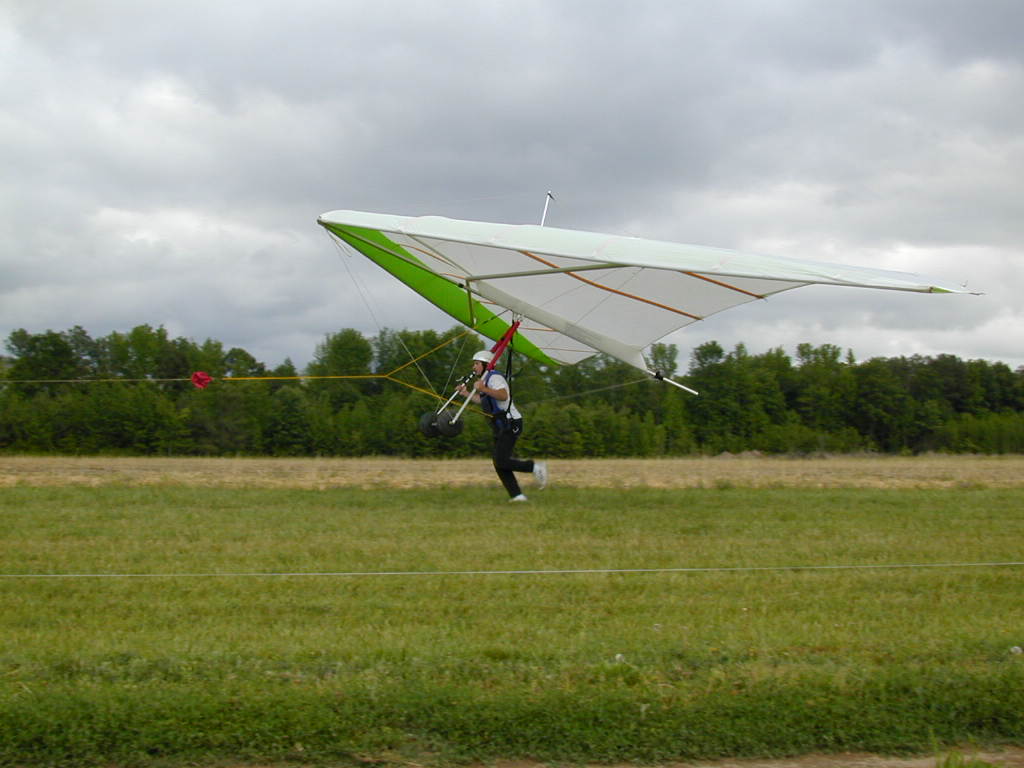

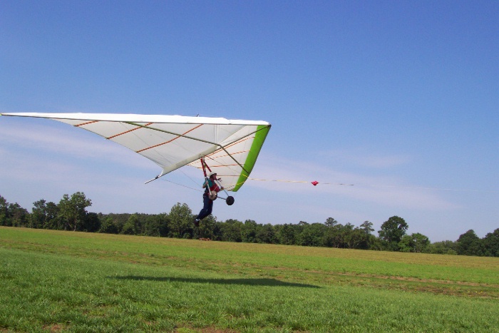

Ob das auch mit dem Drachen geht?
Das ist mein Ziel, dieses Low and Slow auch mit dem Drachen durchzuführen.
Das Ganze ist sogar noch einfacher als beim Gleitschirm: die ganze Aufziehproblematik einer Gleitschirmkappe entfällt völlig, da der (Spezial) Drachen ja schon vor dem Start seine flugfertige Form besitzt.
Ich werde beim DHV ein entsprechendes „Low and Slow“ Erprobungsprogramm beantragen und im nächsten Jahr in Neustadt-Glewe die Ausbildung von Drachenfliegern so beginnen.
Hier ein paar Fotos von diesem Programm, das in den USA entwickelt worden ist.
Gruß Andreas
