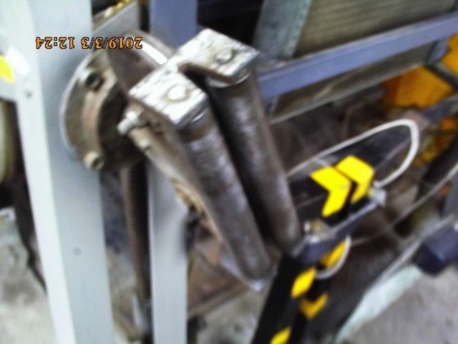

Jürgen ist zu dem Schluss gekommen, dass die Zündkerzen zu jeder Saison gewechselt werden
müssen. Unser extremer Kurzbetrieb setzt den Kerzen nachteilig zu. Nach dem Wechsel lief der
Motor gleich wieder viel runder. Für den Schutz der Rücklichter haben wir nun Eisenbügel
angeschweißt. Das heißt nun nicht gleich, man kann nun ruppig einparken. Die Batterie ist
wieder voll mit Spannung versorgt. Die Azimutrollen sind entrostet, für die Schonung der
durchlaufenden Seile. Der Rahmen der Karosserie ist gestrichen mit einer gut haftenden PVC- Farbe,
im freundlichen Grau. Das freut dann auch den TÜV- Prüfer. Die Zugkraftmessung erbrachte keine
groben Abweichungen vom Sollwert.
